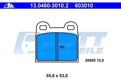

Tu peux confirmer la chose avec les dimensions des plaquettes, et leur forme (au niveau des "oreilles") :
Les voilà, et tu vois aussi le sigle "Ate " en haut à gauche.
