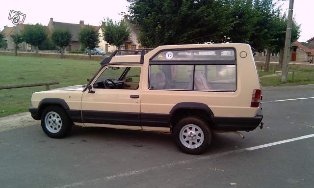

Après une semaine de travaux, le Rancho commence à ressembler à quelque chose, il a même un moteur qui démarre ... Laughing

Voilà, c'est ça qui me plaît dans cet engin.

Salut Olivier,
Nous attendons d'autres photos de tes travaux sur ce véhicule...qui est vraiment sympa ! top
Il est certain que la place ne manque pas contrairement à bien d'autres voitures...! Wink

Tenez, les spécialistes : quel est le nom de cette couleur étrange ?
Ne vais-je pas avoir la même déconvenue qu'Elix ?

Jean Baluchon l'a écrit dans une autre discussion entre vous : beige Ispahan.
Dans le nuancier de 1980, c'est d'ailleurs tout ce qui est possible au vu des autres teintes.

c'est la même teinte que le mien? je n'arrive pas à le percevoir sur la photo oops

Il fait un peu plus jaune en effet, mais au sein de (nuancier du millésime 80)
Vert Sologne
Vert Scott métal
Vert Maquis
Vert California métal
Armagnac métal
Beige Ispahan
Beige Griffon métal
Bleu Es Palmador métal
Blanc Névé
Silver métal
Rouge Commanche
une fois retiré les "métal" et les couleurs spécifiques aux X, il ne reste que l'Ispahan.

Oui mais là tu as pioché dans le millésime 81 pour terre battue et 82 pour sable, or j'ai lu qu'il s'agissait d'un 80 (faut aller sur le forum Talbot pour trouver cette précision). La liste est alors celle que j'ai reproduite au-dessus et il ne reste que les deux beiges + Armagnac (mais l'un des beiges et l'Armagnac -à mon avis plus foncé- sont "métal" et il ne semble pas que ce Rancho soit métallisé).
En plus les teintes "métal" dont Armagnac sont des teintes de X.
Enfin, terre battue est une teinte de découvrable.
Celui-ci, pour référence, est un sable (c'est son proprio qui l'écrit) :

donc a priori mon rancho (1982) est aussi un sable parchemin car de même teinte que le rancho en photo, ce que je ne savais pas jusqu'alors Smile
J'oserai bien dire que je pensais un peu ça. Depuis tout à l'heure, je suis parti à la recherche de ton Rancho en photo pour l'ajouter à celui que j'ai inséré, et entre les quatre forums, ben comme un c... je ne l'ai pas retrouvé... (j'ai aussi navigué à droite à gauche en même temps sinon on pourrait me prendre pour un blaireau à fouiner pour rien depuis 1 heure).
Tu veux pas nous le remettre ici pour avoir les deux à suivre ?

c'est aussi celui qui est en haut de page de face, il ne faut pas se laisser tromper par le logo "matra simca" qui n'a rien à faire là logiquement Wink ni les X d'ailleurs Very Happy

C'est exactement cette photo que j'avais en tête... mais pas moyen de remettre la main dessus.
J'avais bien réalisé que c'était le tien en bandeau aussi, mais il est plus visible ainsi.
Cela m'amène à une question : n'y a t-il pas un code peinture dans le compartiment moteur ? (ou ailleurs mais à cette époque c'est plutôt par-là que ça se tient).
MessageSujet: Re: Voilà le Rancho   Lun 23 Aoû 2010 - 15:08
pas sur le mien en tout cas, il me semble que c'est un autocollant en plus sur les simca et talbot. je ne suis vraiment pas sur en plus que cette teinte soit celle d'origine de ce rancho. là encore a priori je dirais oui, car il y a des traces de "vapeurs" de peintures, comme si on y avait appliqué un voile, mais ça reste une supposition. un truc qui est sur c'est qu'il a pris un choc de l'avant, et que les ailes et capot proviennent d'une simca 1100 de couleur vert d'eau, carces éléments sont repeints et font plus "neufs" que la fibre. mais quand à te dire si c'est d'origine ou pas, bonne question...
