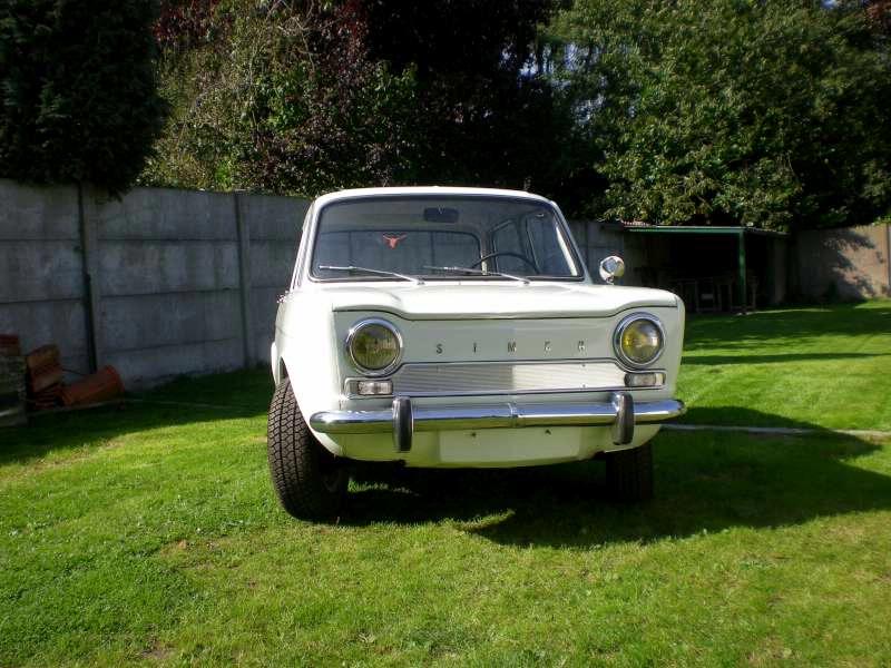

Je vous mets quelques photos:
Elle est pas aussi parfaite que ma 1100, mais pour le prix elle très propre, puis ça va m'occuper un moment.. Smile
MessageSujet: Re: Ma 1100 Berline LS 5cv   Mar 1 Déc 2009 - 12:22
Trés jolie ta 1000 en effet Exclamation mais je sais pas pourquoi,je pense que tu regretteras ta 1100 pour le confort,l'habitabilité,et qui sait peut être un jour en racheter une autre? oui

Elle a quand même de "moderne" ta 1000 , les jantes Laughing

Joli pot latéral, cela doit faire une jolie musiquette. Il ferait un super effe t sur ma Rallye.

Oui les jantes sont des 1100ti, j'en aurais bien mises sur ma 1100 mais je n'en avais pas trouvé à prix raisonnable, là elles sont dessus et fraichement repeintes, et les jantes d'origine sont avec donc... Very Happy
Le pot il s'agit d'une sortie d'échappement spéciale pour Coccinelle, qui se fixe sur les deux sorties de pot du quatraplat, ici l'ancien proprio la monté en sortie du pot d'origine, et a confectionné un support (très simple à réaliser) depuis le moteur jusqu'à la deuxième entrée du pot. C'est joli, ça donne un bon son, mais ça ne doit pas faire gagner des cv... Suspect
Effectivement pour le peu que le l'ai déplacée, la position de conduite est assez inconfortable à cause du pédalier décalé, passage de roue oblige. Et la taille du coffre à coté de celui d'une 1100.... ptdr

mais perso, les jantes "ti" et encore plus le pot transversal sur un modèle à " carrossage positif" je ne trouve pas ça joli,joli.
bon, c'est mon avis et ça n'est pas mon auto donc.....
