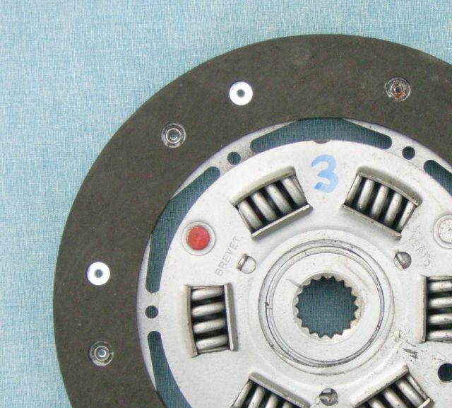

Les Simca 1100 ont des disques d'embrayage de 180mm de diamètre, alors que les moteurs 1442 ont en général des disques de 190mm. (exceptions sur Rancho au début et Simca 1308, qui avaient des disques de 180 (montage "Verto"))
Deux cas :
- Si la boite de ta 1100 est à partir d'Avril 1975, elle a un arbre d'entrée avec 18 cannelures, de diamètre 21, comme la voiture d'où vient ton moteur. Donc tu poses la boite (avec son pont) sans problème.
- Si la boite est d'avant Avril 1975, il y a 21 cannelures, de 18mm de diamètre.
Dans ce cas tu es obligé de conserver le disque de 180mm de la Simca 1100, car il n'existe pas de disque de 190 à 21 cannelures.
Et tu es obligé de conserver le mécanisme d'embrayage du 1442 sur le volant moteur car les perçages ne sont pas mêmes pour le mécanisme diam 180 et celui diam 190.
Tu auras donc un disque de 180 dans un mécanisme prévu pour 190, mais ça marche.
Ou alors, autre solution, tu poses sur le moteur 1442 le volant moteur de ta 1100 avec son embrayage d'origine.
C'est possible si tes deux volants moteurs sont à 7 trous.
Ca c'est un disque de 180mm avec 18 cannelures diamètre 21mm.
Je n'ai pas de photo d'une moyeu à 21 cannelures (avant 1975).
