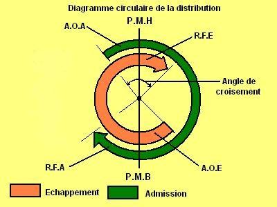

Enfin, les valeurs du diagramme de distribution :
Le terme "avance" veut dire que l'ouverture se produit AVANT le passage du piston au point mort haut (admission) ou point mort bas (échappement)
Le terme "retard" veut dire que la fermeture se produit APRES le passage du piston au point mort bas (admission) ou point mort haut (échappement)
AOA : avance ouverture soupape d'admission.
RFA : retard fermeture soupape d'admission.
AOE : avance ouverture soupape d'échappement.
RFE : retard fermeture soupape d'échappement.
Source : techni-tacot.com

A metal maniac pourquoi pas le 407 126 qui a des levées de 6,5 au lieu de 6,21 pour le 132 106
6,5 x1,5-0.25=9,5 d'ouverture/ alors que 6,21x1,5-0,25=9,06 ??
metal maniac
Nombre de messages : 457
Localisation : 38200
MessageSujet: Re: Identification et affectation des arbres à cames sur moteurs Simca Talbot Matra   Mer 15 Déc 2010, 7:33 pm
le 407126 ouvre plus mais moins longtemps que le 132106, voir le diagramme
y'a pas un gros écart entre les deux, ils se valent oui
