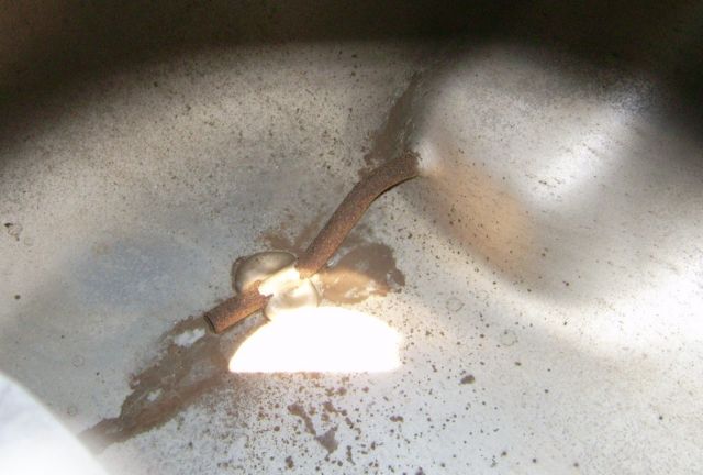

MessageSujet: Re: Comment vider un réservoir de 1100 ?   Dim 16 Jan 2011, 1:17 pm
Ce matin, j'ai revidé le réservoir par en haut, il est nickel, je vois le petit tube qui entre dans le réservoir, mais l'éssence n'en sort pas.
J'ai éssayé avec un fil de fer par l'extérieur mais il ne s'enfonce pas plus de quelques cms.
Quelqu'un a t'il une idée ????

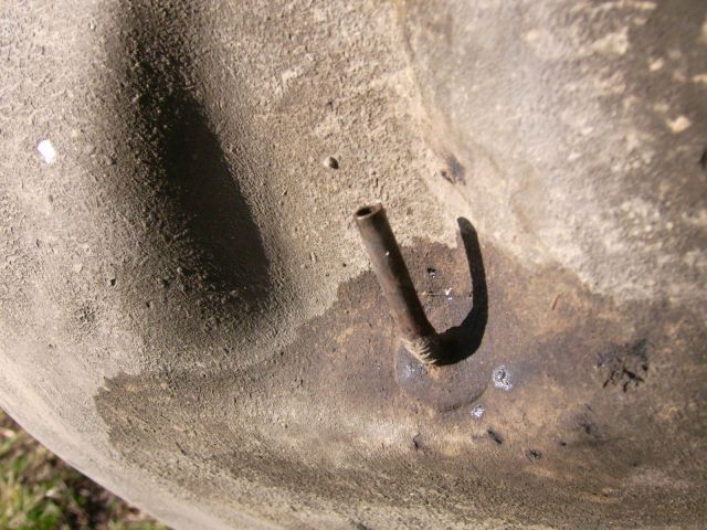

Ca m'intriguait très fort ton problème à la sortie du réservoir, donc comme j'ai un réservoir déposé je suis allé voir.
La sortie du réservoir c'est ce petit tube, de 6 mm de diam. extérieur :
J'ai enlevé la jauge, pour pouvoir voir le tube côté intérieur Twisted Evil
Et là on comprend pourquoi tu ne peux pas enfiler un fil de fer : le tube est coudé 2 fois pour le rapprocher du fond du réservoir, auquel il est brasé :
Avec le fil de fer, on rentre sur exactement 6 centimètres.
Mais si tu prends un câble, souple, tu arriveras à aller jusqu'à la sortie.
Sauf bien sûr si c'est bouché, dans ce cas il faut aller voir ce qui se passe.

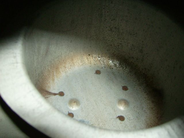

Avoir regardé dans le réservoir m'a permis de découvrir la présence d'un "saladier" troué, soudé au fond du réservoir, et qui est là pour protéger le flotteur de la jauge des mouvements de l'essence.
Ca explique pourquoi cette jauge est si stable même sur des routes sinueuses, ou lors des freinages.

Mon réservoir est identique "tube coudé et sablié intérieur, qouique moins brillant à l'intérieur".
Justement, ce matin j'ai trouvé un rayon de vélo pour enfoncé la prochaine fois dedans "quand il ne pleuvra plus", je suppose qu'il sera plus costaud que mon bout de fil de fer et j'ai gardé le vis au bout pour joué du marteau au cas où, j'ai aussi bien éffilé l'extrémité comme une aiguille.
Par contre mon tube dans le réservoir me semble moins long et couleur "jaunâtre, cuivre brillant" !!!!, je pense qu'il est bouché à quelques milimètres seulement, et ce depuis que j'ai laissé la voiture un mois sans tournée "bizarre".
Elle avait démarrée, puis tout un coup panne sèche l'essence n'arrivait plus "le réservoir avait 20 L d'essence dedans".
J'ai pourtant vidé un tas de saleté lors du nettoyage.

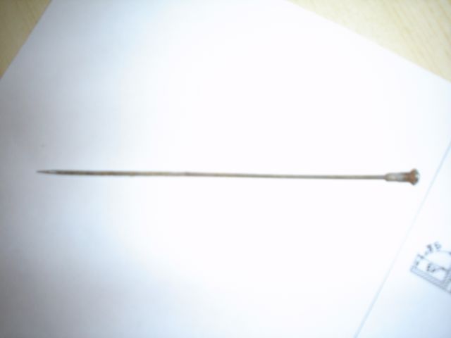

C'est un rayon de vélo de gosse, il ne fait pas 2 mm.
J'ai éguisé le bout pour qu'il suive bien les virages Laughing .
J'avais pensé à un truc comme du cable "dit à violon", mais il est vraiment bien bouché, je me demande bien par quoi ????
J'ai pourtant pas mis de sable dedans, à moins d'une saletée que je n'ai pas vu dans le bidon !!!!!
