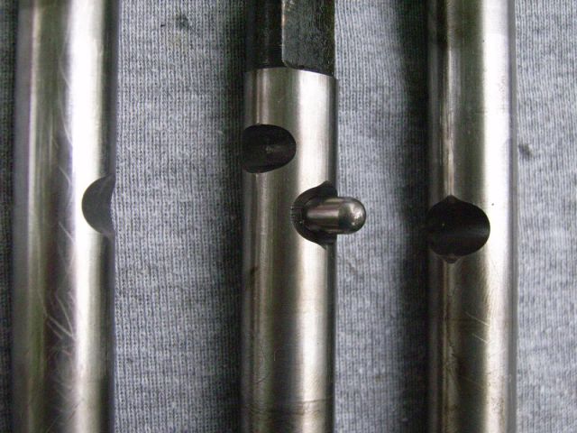

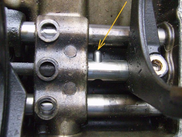

Voilà le résultat : la pièce allongée dont tu parlais fait bien partie du système d'interdiction, elle est située entre les deux billes d'interdiction, comme le suggèrent les éclatés des docs techniques.

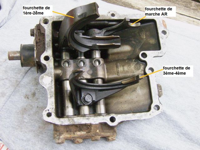

Voici le couvercle de boite :

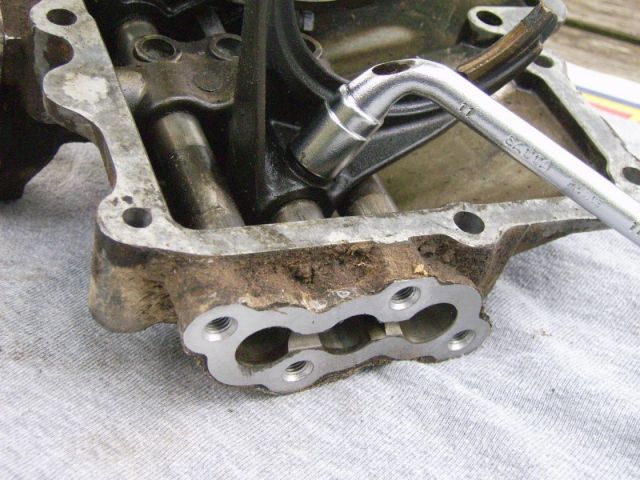

La tôle du bout est déposée, puis les vis de fixation des 3 fourchettes (1-2, 3-4, Marche AR) :

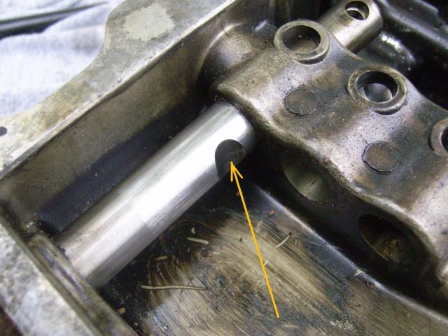

Allons droit au but : la pièce allongée est DANS la tringle centrale :
Sur les deux tringles latérales on voit le logement pour les billes d'interdiction :
Une fois tout déposé, voici la disposition des pièces quand elles sont en place. La pièce allongée est normalement invisible car elle est DANS la tringle centrale, ici je l'ai poussée vers l'extérieur :

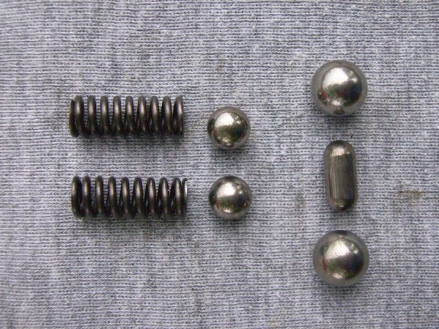

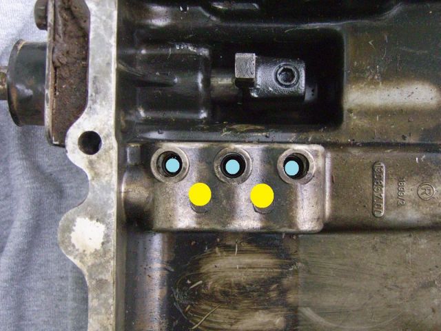

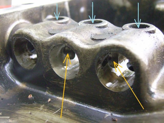

Les 2 billes d'interdiction sont grosses (diam 10,5), voici leurs logements indiqués en jaune. En bleu, les "puits" pour passer les 3 ressorts et les 3 billes de verrouillage (un verrouillage par tringle) :
Sur cette photo j'ai ajouté en bleu les 3 billes de verrouillage et en jaune l'emplacement des 2 billes d'interdiction :

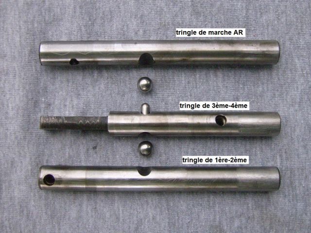

Ici à gauche 2 billes de verrouillage (diam 8mm) et leurs ressorts, à droite les 2 billes d'interdiction et la pièce intermédiaire :
La pièce intermédiaire dans son logement au milieu de la tringle centrale (son logement est un trou qui traverse la tringle de part en part, ce qui permet à la pièce de pouvoir pousser l'une ou l'autre des billes d'interdiction):
Pour Thierry : il est probable que les 2 billes d'interdiction sont dans leurs logements, ça expliquerait que tu ne les trouves pas !
Tu as intérêt à les sortir pour pouvoir nettoyer les logements.
Les 3 pièces du système d'interdiction sont évidemment absolument indispensables.
Si une des trois manque il n'y a plus d'interdiction donc on peut engager plusieurs vitesses à la fois, c'est casse garantie.

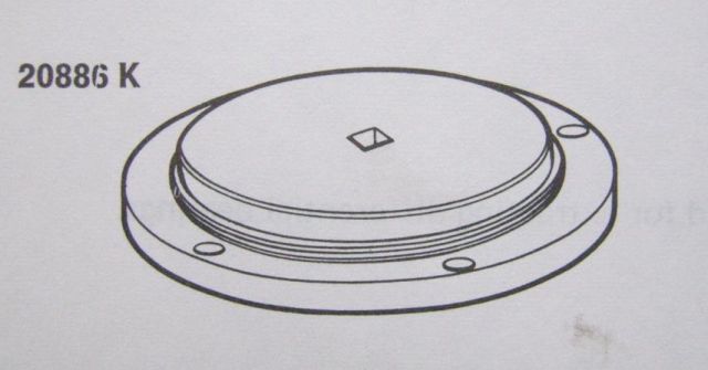

jamais vu cet outil
il ne sert qu'à enfoncer à la bonne distance le gros roulement, si on prennait la calle alu vissée avec 4 boulons, elle casserait.
si le roulement est positionné, tu places des fils d'étain dans la gorge, tu serres la calle alu, tu redémontes puis mettre une calle métal d'épaisseur égale à la moyenne d'épaisseur des bouts d'étain
par contre, je ne sais pas où on trouve les calles métal Rolling Eyes
Nombre de messages: 3404
Date d'inscription: 29/10/2008
Localisation: Ariège
MessageSujet: Re: Boite à vitesses Rancho : remontage du couvercle.   Mer 2 Juin 2010 - 9:24

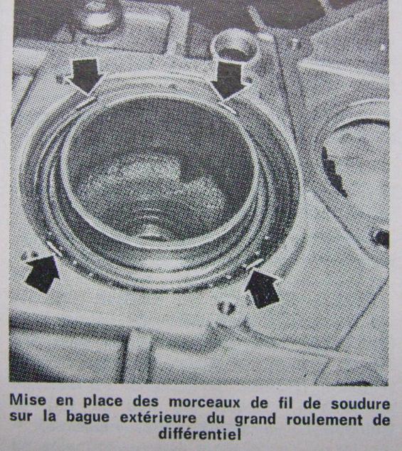

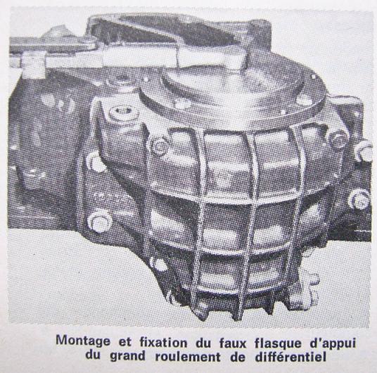

L'outil 220886K, c'est celui-là : (la partie centrale avec le carré se visse dans la couronne extérieure).
L'outil en position (source RTA Simca 1100) :
D'après le texte du livre d'atelier, cet outil a 2 fonctions :
1) il permet de mettre à fleur le carter amovible du différentiel par rapport au carter principal : il faut desserrer les vis du carter amovible, pour que celui-ci soit libre, mettre l'outil en place, le serrer sur le carter principal, puis sur le carter amovible (modérément), puis serrer les vis du carter amovible.
2) il permet de pousser les roulements en position.
Mais ATTENTION, pour la mesure de l'épaisseur des rondelles de précharge, avec les bouts de fil de soudure,
ce n'est pas cet outil qu'il faut utiliser, mais le flasque d'origine. (comme le dit métal-maniac ci-dessus) posé avec ses 4 vis serrées au couple.

oui, et dans ce cas on utilise le fil d'étain comme un plastigauge, de manière à déterminer l'épaisseur de la rondelle de calage Smile il parait logique que dans ce cas cette mesure soit faite avec le flasque d'origine comme référentiel, ainsi que le ou les joints qui seront montés s'il y en a.

Tu verras dans la RTA que la mesure avec les fils de soudure se fait bien avec le flasque d'origine et c'est tout à fait logique, comme le dit Mathieu au dessus.
Le but étant de mesurer la distance entre la cage extérieure du grand roulement et la face intérieure du flasque, fixé avec ses vis serrées au couple, comme en situation définitive.
