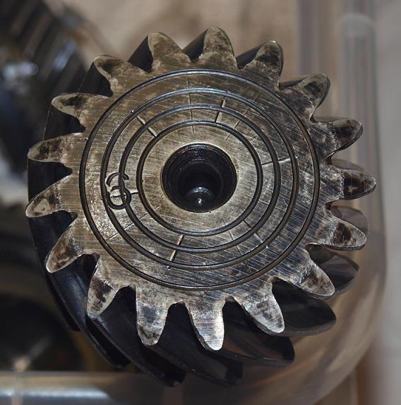

La démultiplication finale est assurée en sortie de boite de vitesses par le pignon situé en bout d'arbre secondaire de boite, qui entraine la couronne dentée solidaire du différentiel.
Par référence à l'époque ou toutes les voitures avaient un pont arrière, et où la démultiplication finale était assurée par un "couple" d'engrenages, l'un situé en bout d'arbre moteur et l'autre sur la cage de différentiel, on parle souvent de "rapport de pont" ou de "couple de sortie".
L'ordre de grandeur de la démultiplication est de 1/4 ou 0,25, ce qui veut dire que les roues tournent 4 fois moins vite que l'arbre de sortie de boite, mais avec un couple 4 fois supérieur.
Plusieurs "rapports de pont" sont utilisés sur la Simca 1100 et le Rancho, voir le sujet consacré aux boites et ponts sur les véhicules Simca-Talbot-Matra.

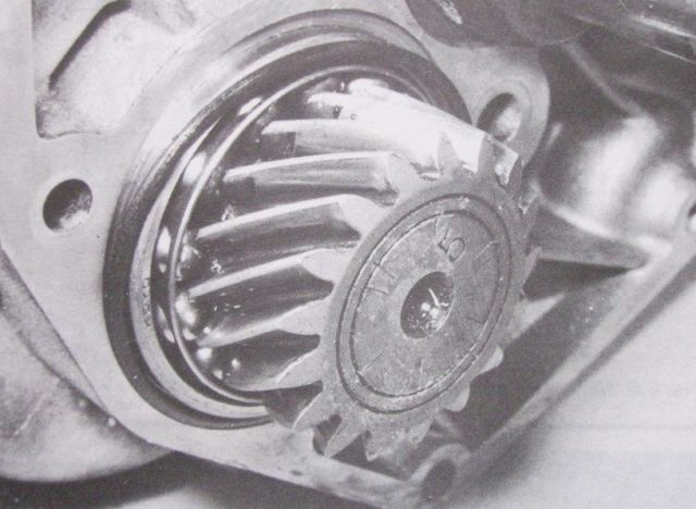

Sur la face du pignon de sortie de la boite de vitesses, un code fournit le rapport de pont, ce sont des anneaux concentriques gravés.
Le même code figure également sur une face de la couronne du différentiel.
Très bizarrement, cette information ne figure, à ma connaissance, dans AUCUN document technique "classique".
Elle se trouve dans un document Peugeot, que je n'ai pas. (EDIT 11/9/2010 : si, ça y est, je l'ai !! )
Rappel : la taille des dents du pignon et de la couronne sont spécifiques à chaque rapport de pont.
Par conséquent il est totalement impossible de faire travailler ensemble un pignon et une couronne qui ne sont pas appariés.
Le pignon et la couronne doivent donc obligatoirement avoir les mêmes codes.
NB : plus le rapport est élevé, plus la transmission est "longue", c'est à dire que le moteur tourne moins vite pour une vitesse donnée, ou que la vitesse est plus élevée pour un régime moteur donné.
Les rapports 17/61 et 17/59 n'ont pas été utilisés sur Simca 1100 et Rancho, mais sur d'autres véhicules tels que Bagheera, Horizon, Simca 1510, Solara.
Le premier nombre est le nombre de dents du pignon de sortie de boite, situé en bout de l'arbre secondaire.
Le deuxième nombre est le nombre de dents de la couronne du différentiel (cette couronne est vissée sur la cage du différentiel).

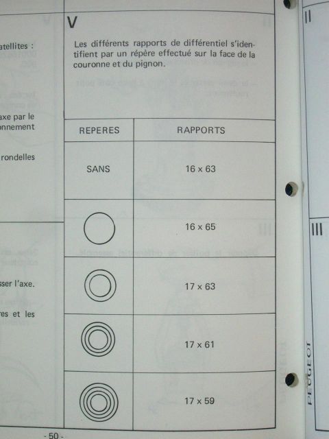

- 0 anneau : 16/63 (0,254)
- 1 anneau : 16/65 (0,246)
- 2 anneaux : 17/63 (0,27)
- 3 anneaux : 17/61 (0,279)
- 4 anneaux : 17/59 (0,288)
0 anneau : (16/63, Simca 1100, Rancho)
1 anneau : (16/65, Simca 1100 5cv et utilitaires au début)
2 anneaux : (17/63, Simca 1100 7cv, Rancho, Horizon et Solara)
3 anneaux : (17/61, Horizon, Bagheera, 1308 GT, Solara) Merci Thierry pour la photo !
4 anneaux : (17/59, Horizon, Bagheera)
Merci à métal-maniac qui m'a fait connaitre cette info top

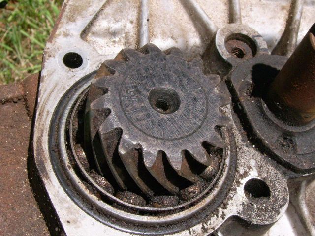

Va falloir vérifier les données pale
j'ai le bloc moteur du rancho d'un ami, il n'a jamais été trafiqué
1 anneau sur le pignon d'attaque mais le pont est un 16/63
encore mieux, la boite de mon rancho n'a pas d'anneau sur le pignon d'attaque mais je n'ai aucun pont en 16/65 scratch
Nombre de messages: 3404
Date d'inscription: 29/10/2008
Localisation: Ariège
MessageSujet: Re: Identification des rapports de pont   Ven 20 Aoû 2010 - 19:50
Pas d'anneau c'est 16/63, pas 16/65. Donc normal sur Rancho.
Un anneau, c'est 16/65 (j'ai en stock).

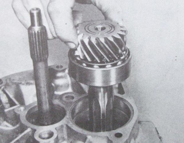

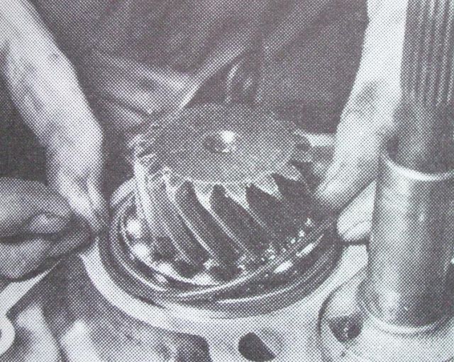

Un document de 1984, de 60 pages, exclusivement consacrées à la boite AT (et ses évolutions Wink ), et au différentiel Simca fou
Et page 50, voili-voilà l'info ! Notez bien : " la face de la couronne et du pignon", car le code figure aussi sur une face de la couronne du différentiel.

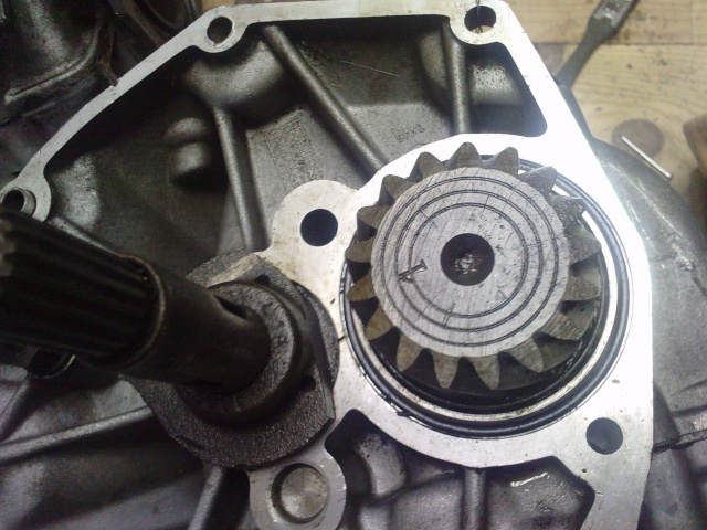

J'ai ouvert mon ensemble de rechange n° 1 (le n° 2 étant toujours sur l'épave et je voulais commencer par le rechange plutôt que par le GMP réel de l'auto).
Pas de repère. Donc c'est du 16/63 ce que le comptage du nombre de dents en sortie de boîte confirme (et pourrait suffire en lui-même à établir le rapport complet dans le cas du Rancho puisque le 63 est commun aux deux variantes). Evidemment, il est plus aisé de compter le nombre de dents en sortie de boîte que sur la grande couronne dans le carter.
