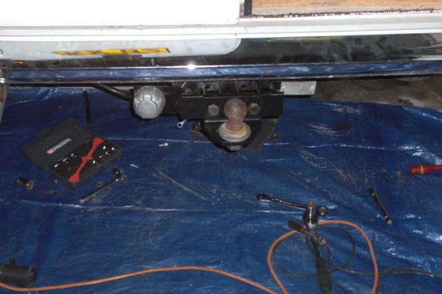

MessageSujet: Re: [1100 VF2] ma fourgonnette de 1983[voiture du siècle :jap:]   Mar 28 Fév 2012, 11:05 pm
allez même deux tophs
l'attelage installé (cablage non fait encore)
je ne pense pas que ca soit un attelage de VF2 mais moyennant quelques modifs il s'est bien monté. demain je termine le cablage, je dois aller à la déchetterie jeudi benner du bordel

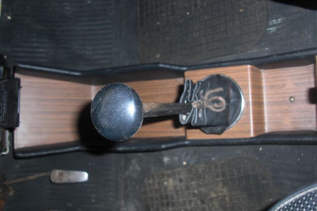

puis j'ai fixé la console centrale
indispensable à la 1100 à mon sens.

MessageSujet: Re: [1100 VF2] ma fourgonnette de 1983[voiture du siècle :jap:]   Jeu 01 Mar 2012, 1:57 pm
fait gaffe, on dirait un attelage spécifique simca, la boule est de diamètre moins important, il faut une tête d'attelage spéciale sur la remorque. tu peux peut être ne changer que la boule.
Nombre de messages : 17903
MessageSujet: Re: [1100 VF2] ma fourgonnette de 1983[voiture du siècle :jap:]   Jeu 01 Mar 2012, 5:11 pm
non c'est le bon diametre, la remorque va dessus, y'a pas de jeu et ca vérrouille bien.

Nombre de messages : 1838
MessageSujet: Re: [1100 VF2] ma fourgonnette de 1983[voiture du siècle :jap:]   Jeu 01 Mar 2012, 10:03 pm
Il y a eu deux diamètres il me semble pour les boules d'attelages....les plus petites sont interdites il me semble...à vérifier. Sad
Nombre de messages : 4213
MessageSujet: Re: [1100 VF2] ma fourgonnette de 1983[voiture du siècle :jap:]   Jeu 01 Mar 2012, 10:16 pm
exact.les boules de 32 sont interdites depuis longtemps
