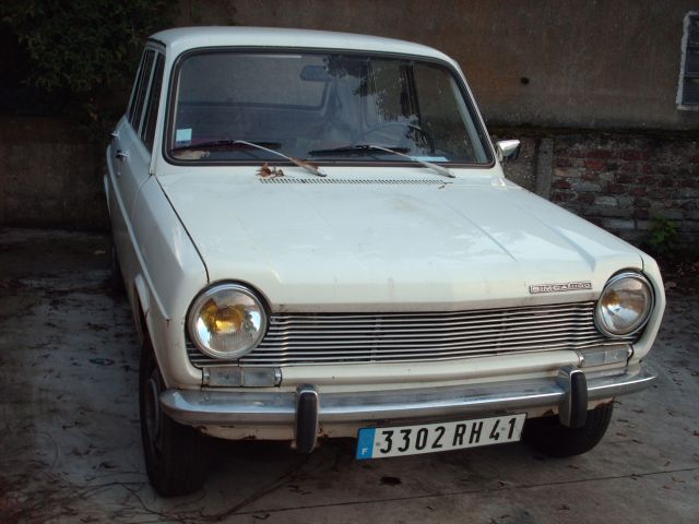

Il est temps que je vous présente ma 1100 LS (si j'en crois le hors série de Gazo)
En juillet dernier, je voulais remplacer ma R5 de 1972, vieillissante et surtout pourrissante, mon choix s'était porté sur une Horizon de 78. 15 jours aprés celle-ci décide de se suicider par le feu. Il me fallait une autre voiture, la R5 était vendue, je souhaitais rester sur Simca-Talbot-Chrysler. J'ai fini par choisir cette p'tite 1100 que j'ai ramené par la route. Depuis que du bonheur!!!!!!!!!!!!!!!

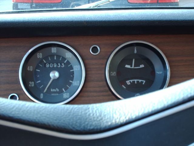

Le tableau de bord

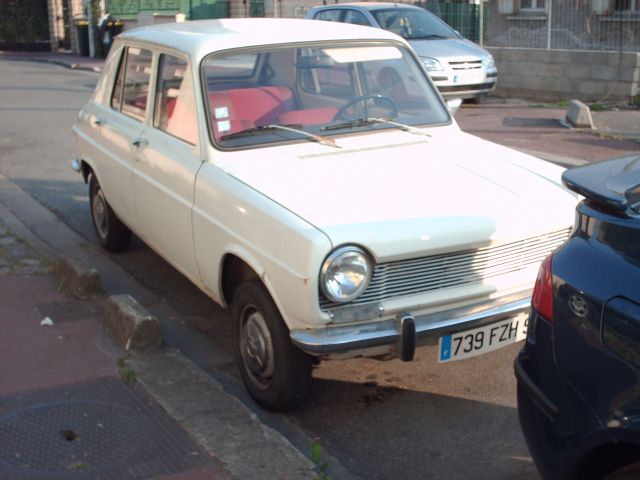

MessageSujet: Re: Ma 1100, Thierry   Ven 21 Mai 2010, 12:09 am
La suite

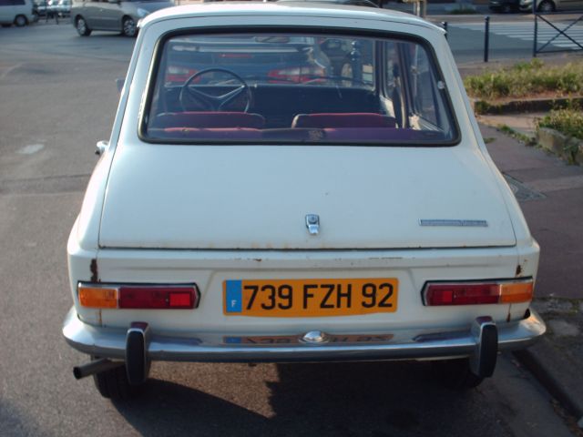

MessageSujet: Re: Ma 1100, Thierry   Ven 21 Mai 2010, 12:13 am
Vue arrière

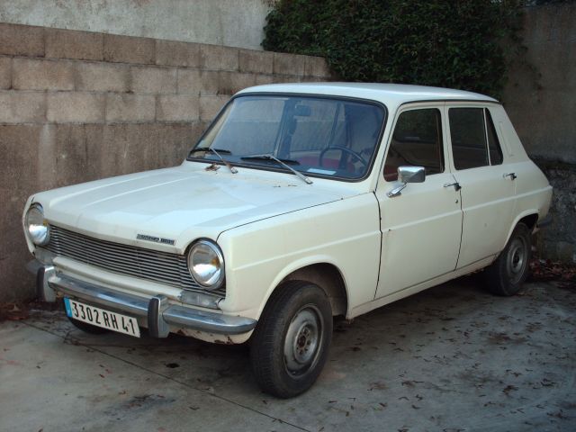

MessageSujet: Re: Ma 1100, Thierry   Ven 21 Mai 2010, 12:15 am
3/4 avant droit

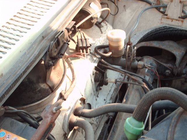

MessageSujet: Re: Ma 1100, Thierry   Ven 21 Mai 2010, 12:17 am
Le moteur...............

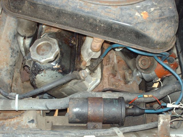

Nombre de messages : 719
MessageSujet: Re: Ma 1100, Thierry   Ven 21 Mai 2010, 12:19 am
