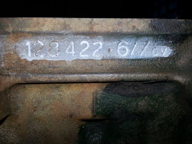

bonjour a tous je désir identifier mon moteur car je suis en pleine rénovation de celui-ci et le soucis c'est que je n'est plus la plaque avec le n° de série bouffé par la rouille et le numéro relevé sur le bloc est 128422 6/7 cv je n'est rien trouver sur le forum est ce que quelqu'un peu m'aider merci d'avance

Ben !!! tu es dans le sujet qui dit tout ce qu'il y à dire sur l'identification des moteurs sur la base des marque de fonderie.
Tu dis que tu lis 128422 6/7cv comme marque de fonderie, c'est ça ? Il faut recouper avec tout ce qui est dit au-dessus.
Mais déjà la mention 6/7 cv est curieuse si on se fie aux précédents relevés et à la logique. Toute l'étude précédente semble montrer qu'il y a des blocs en 6 et des blocs en 7, mais en 6/7, c'est étrange.

Comme tu as une GLS de 1968, on est dans le cohérent (sauf ton histoire de 7cv qui traîne).

Je dois avoir un ou deux blocs gravés 6/7 cv aussi .. c'est assez étonnant en effet mais il dit vrai ..

Ben vl'à autre chose. Déjà que c'était en effet la jungle comme dit Fabrice, alors si en plus ils nous ont mis des pièges...
En tout cas la séquence de 6 chiffres colle bien quant à elle avec la même série de chiffres donnée par Phil pour une voiture équivalente en gamme et année.

et bien désoler argad mais j'aurais voulu faire mieux mais malheureusement je ne peut pas faire plus précis que ça et j'ai bien lus le tuto mais je n'est rien trouver pour ma correspondance je voudrais juste savoir a qui j'ai affaire comme moulin desoler de ne pas pouvoir t'aider d'avantage mais je préfererais encore me débrouiller seul si je pouvais  Sad

Ben (bis) !! C'est que de toute façon on ne pourra pas faire mieux que ce qu'on a ici.
La seule donnée croisée est que ton 128422 est conforme à un des blocs cités par Phil 52 et ce pour une 1100 de la même année.
Ce qui me semblait étrange c'est la double mention 6/7 cv, car non seulement elle ne semblait pas logique en termes de fabrication/usinage (je pensais alésage différent entre les 6 et les 7), mais -et j'ai pensé à ça depuis- en 1968, il n'y a pas de 7cv.
Or la première objection ne tient pas, car -si je ne me trompe pas-, les premières spéciales avec le moteur 1204cms3 double carbu (avant la seconde génération à moteur 1294 carbu unique et alésage de 76,7)) avaient toujours l'alésage en 74, mais était en 7cv (course augmentée). Donc une gravure 6/7cv n'est pas incohérente.
Cela n'empêche pas la seconde objection ; si c'est un moteur de 68, cette gravure 6/7 est anachronique. Le moteur serait donc plus récent.

voici mon numéro moteur comme j'avais dit a agrad donc je ne me suis pas tromper si quelqu'un pouvais m'aider a identifier ce moteur
HELP.....
Sans doute que les blocs 6/7 cv sont devenus communs a un moment donné. L'alesage etant le meme, la course est définie par le vilo..... Différent sur chaque modele.
La nuit portant conseil, j'étais parvenu à quelque chose du même ordre. La mention 6/7cv aurait remplacé la seule mention 6cv, lorsque la spéciale est sortie. Puis avec l'évolution vers les moteurs à alésage différent entre 6 et 7, cette double mention disparaissait évidemment et on retrouve des marquages différenciés.
Et alors le fait que Phil ait indiqué un 128422 6cv alors que Tom nous montre un 128422 6/7cv signifierait :
- qu'il s'agit de la même génération de fonderie et du même type de bloc
- mais que si celui de Phil (issu d'une 68) est vraiment d'origine (en 68, la version 7cv n'existe pas), celui de Tom (également sur une 68) aurait été changé quelques années plus tard ??
Sans l'aide qu'apporterait potentiellement le n° de série de ce moteur pour croiser, la question restera sans doute en l'état.
Quant à savoir si ce 128422 est un 6 ou un 7, en effet, c'est le contrôle de sa course qui pourra le dire.
Néanmoins, autre réflexion matinale, s'il s'agissait d'un 7, il aurait été prélevé sur une S, et alors il aurait l'aspect d'un 7 (haut moteur, carburation). Qui se serait amusé à greffer un 7 en le rhabillant comme un 6, surtout que ça lui fait perdre quasiment tout l'intérêt d'être un 7 ? Vous me suivez !!

hello
le 6/7cv qui apparait sur le bloc moteur de Tom ne serait pas du simplement à deux types de boites de vitesses et ponts différents montés sur celui-ci?
de mémoire la puissance fiscale n'est pas due à la seule puissance moteur, mais au nombre de rapport et la démultiplication finale. donc si pont différent, puissance plus ou moins élevée?
