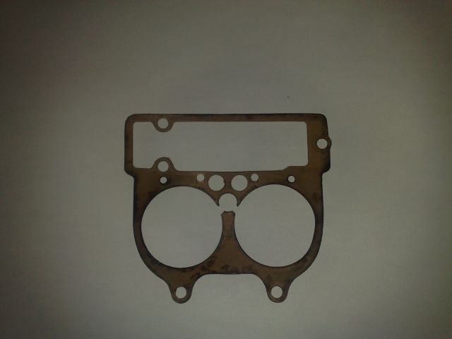

bonsoir et merci a vous... mai bon pas de joint pour moi que du weber 36 dcnf et non du weber 36 dcnv je mai une photo pour fair voire le model merci encore ...

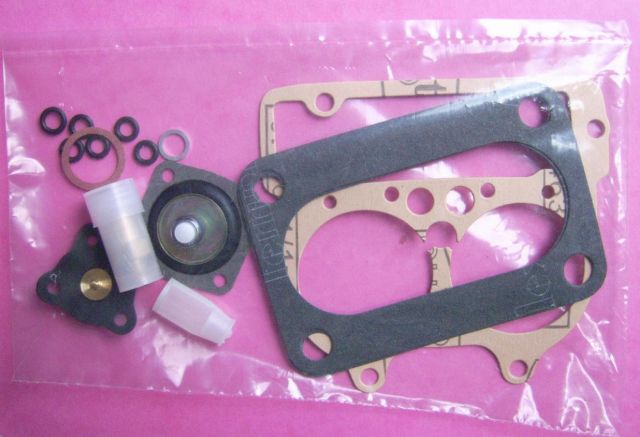

Il y a ça, mais ça fait 52 euros... (2 kits complets).
Carburettor kits for Weber 36 DCNVH/DCNVA Talbot Murena/Rancho/Solara/1307-1310 GLS etc. New!

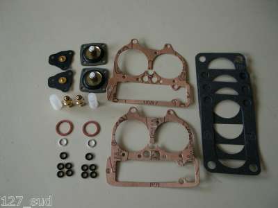

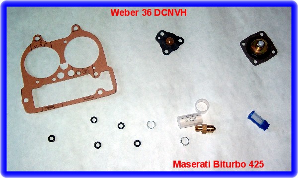

Je crois que ces pochettes de joints conviennent à tous les DCNVA et DCNVH.
Les vendeurs professionnels comme l'Allemand ci-dessus mettent souvent plusieurs annonces pour le même article s'il convient à plusieurs applications.
La différence entre DCNVA et DCNVH c'est le système d'enrichissement, en fond de cuve, qui demande la petite membrane supplémentaire, triangulaire, qu'on voit sur les photos.
La membrane carrée étant celle de la pompe de reprise.
Tu vois sur l'annonce en Angleterre que la pochette convient à DCNVA et DCNVH, sans précision de référence, ce qui veut dire, en principe, convient à tous...
