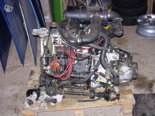

Si tu pouvais mettre une photo de la face avant du moteur, on saurait tout de suite.

MessageSujet: Re: Montage d'un moteur de Peugeot 309 sur Simca 1100   Lun 26 Avr 2010 - 21:43
Bravo !!!!!!!!!
Eh bien ça n'est PAS un moteur Simca-Talbot No No No

MessageSujet: Re: Montage d'un moteur de Peugeot 309 sur Simca 1100   Lun 26 Avr 2010 - 22:03
C'est celui que tu vois partout sur le forum !!!
Voilà un moteur Talbot de 309, avec boite Peugeot BE1-5 :
le bloc est le même que sur la 1100, mais en haut à gauche tu vois un support moteur en alu qui est Peugeot, et la boite, Peugeot aussi.

MessageSujet: Re: Montage d'un moteur de Peugeot 309 sur Simca 1100   Lun 26 Avr 2010 - 23:09
greg a écrit:
moteur XU psa, sans doute 1.6 avec carbu double corps a starter auto
