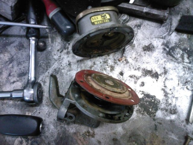

j'ai la pompe a essence qui fuit
je l'ai ouvert et la menbrane est poreuse
peut t'on la remplacer et si oui comment ont la demonte et ou peut ontrouver des menbranes neuves
merci

ma pompe est une pompe marchal.
j'ai reussi a demonter la menbrane ca a l'air serti .
http://i63.servimg.com/u/f63/13/23/37/89/sp_a0210.jpg
si la pompe vendu sur ebay se monte je la commande de suite.
