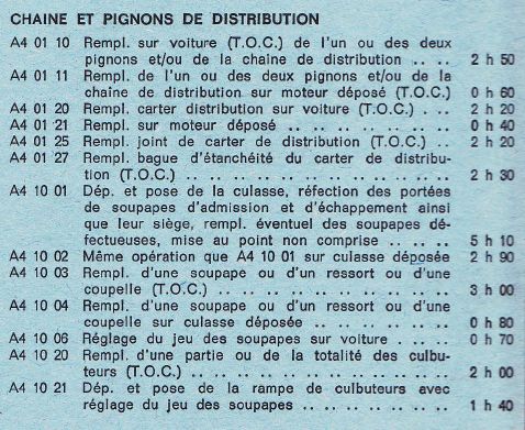

MessageSujet: Re: Distribution : quand changer la chaîne ?   Mer 27 Juin 2012, 10:30 pm
Bon à priori ça doit être faisable sans sortir le moulin puisque la doc atelier le prévoit
2 heures et 30 minutes pour réaliser le remplacement de la chaine et d'un ou des deux pignons .... moteur en place c'est plutot une bonne nouvelle Idea
MessageSujet: Re: Distribution : quand changer la chaîne ?   Jeu 28 Juin 2012, 8:59 am
il faut défaire le silentbloc côté moteur, celui de la traverse, soulager avec un cric, descendre doucement et sortir le carter de distri. y'a pas beaucoup de place, mais ça doit se faire. à se point là, autant descendre le moteur de 20cm.
