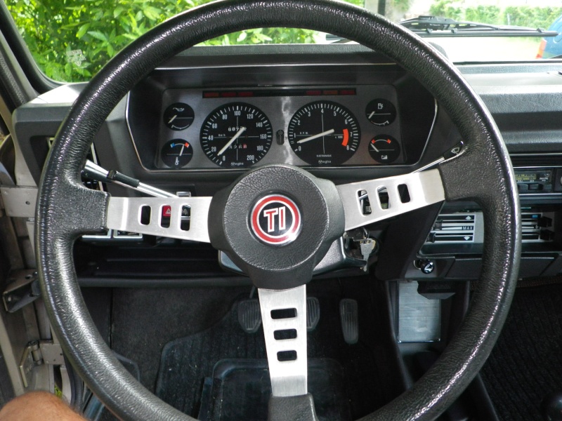

MessageSujet: Re: Ma 1100 TI DE 1977   Ven 10 Fév 2012, 11:32 pm
Place à quelques photos de l'intérieur
Nombre de messages : 1746
MessageSujet: Re: Ma 1100 TI DE 1977   Sam 11 Fév 2012, 12:00 am
Vraiment trop belle cette Simca 1100 TI...!
Il est à qui le genoux poilu en bas à gauche ???
Nombre de messages : 8374
MessageSujet: Re: Ma 1100 TI DE 1977   Sam 11 Fév 2012, 1:18 am
Si on te dis que c'est à madame, tu le croiras ? Hum, un genou d'homme .
Il n'a pas le même climat que nous ou la photo date un peu.
