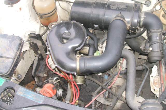

MessageSujet: Re: 1100 et C15!   Dim 3 Oct 2010 - 11:03
Salut !
La boite de vitesse est la BE1
Sinon question photo du moteur, j'en ai pas d'autre, sans doute à cause de sa saleté qui me couvre de honte Very Happy
(voir la première page de ce post pour ceux qui l'ont raté)
Juste une précision, sur ma 205 (chérie) le capot est bombé, comme sur les modèles automatiques en france car le filtre à air est placé plus haut que sur les XU et TU
Les modèles espagnols ont toutes le capot bombé (sauf 1.9 gti et version diesel qui ont reçue le même moteur qu'en france)
moteur E1 pour xl/gl
moteur G1 pour xr/gr
moteur J2 pour GTX

Encore un moteur Talbot dans une 205 :
Ici : http://www.leboncoin.fr/equipement_auto/150980016.htm?ca=16_s
