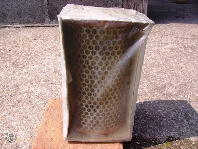

sur ce break on voit un peu mieux le filtre à air 1ere génération à un seul papillon central.
http://www.leboncoin.fr/vi/87841162.htm?ca=16_s

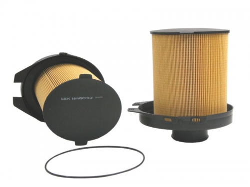

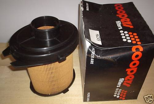

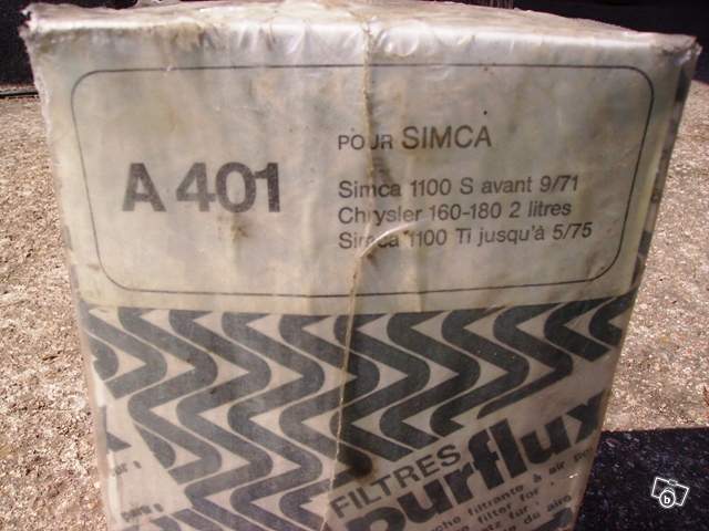

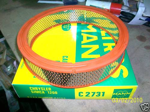

Photos des différents filtres :
Le filtre galette :
Le filtre cylindrique monté sur Ti avant Mai 75 :
En attendant une meilleure photo...
Le filtre elliptique:
La date de début d'utilisation de ce filtre sur 1100 est MAI 1975.

MessageSujet: Re: Les différents types de filtre à air   Mar 02 Fév 2010, 6:24 pm
Super tout ça Exclamation oui,j'ai ce filtre sur ma ti A 401 top

Question : Quelle est la référence Purflux pour une 1100 de 1969, donc une galette (première photo)????
confus
Voir le profil de l'utilisateur http://www.gillesjaulet.blogspot.com
MessageSujet: Re: Les différents types de filtre à air   Mer 10 Mar 2010, 10:05 pm
Une piste : http://www.filtrauto.com/catalogues2008/FO/scripts/cat_rech_vehicules.php?lang=FR
Sélectionner Talbot, puis 1100 (sauf Ti)
Il semblerait que pour la galette ce soit : A402
Le filtre cylindrique (Ti avant 5/75) : A401 (voir photo page précédente).
Le filtre elliptique : A518 (à partir de 5/1975).
Informations communiquées par PHIL52 (merci !)
"je me suis amusé a demander a mon fournisseur de filtres hydrauliques les équivalences PURFLUX / HIFI
A401 = sa4030 = 19.36 euros
A402 = sa4034 = 5.54 euros
A518 = sa358 = 4.54 euros
professionnellent je n'ai jamais eu de soucis avec cette marque.
tout est dispo..
Le LS 187 (le filtre à huile de toutes les 1100) est a 3.54 euros/10 pieces
tu peux mettre ca dans le post .
phil."
