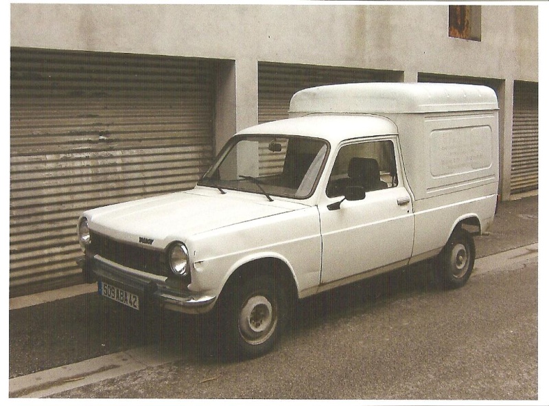

bonjour a tous,voici quelques photos de la petite resto entrepris sur mon 1100 vf2 (comparé a certain je ne me suis pas lancé dans du titanesque)
La base etait assez saine au depart,quelques bosses et un peu de corrosion au niveau des bas de caisse arriere

premiere etape virer la cellule arriere,les portes et bien grater le fond du coffre
puis faire la separation poste de pilotage/coffre (j'ai utiliser une tole d'alu de 2 mm d'epais)

Voila la suite,la evidement c'est la sortie de peinture,j'ai choisi le beige ispahan (teinte de rancho) j'ai un peu hesité avec des verts mais ça faisait un peu trop militaire a mon gout
Et ensuite vient le remontage de tout les elements de rancho
Je suis actuellement en train de monter un 1600 boite 5 de ma feu murena pale avec les precieux conseils de mathieu
