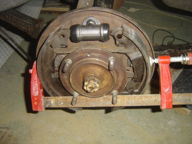

bonjour, cette apres midi j'ai remplacer mes cylindres de roues arriere et purgé l'ensemble.
Pourquoi tu as déposé le moyeu pour changer tes cylindres de roue ?
Parce que le tambour était grippé sur le moyeu et donc indémontable ? Question
nikespeed
Nombre de messages : 224
Date d'inscription : 21/10/2009
Localisation : compte à supprimer !
MessageSujet: Re: 1100 cheveux au vent !   Lun 29 Mar 2010 - 18:59
non, je demonte toujours l'ensemble.
je n'avais pas remarqué que l'on pouvait demonter le tambour seul ?
c'est les deux ecrous ?
je le saurais pour la prochaine fois... Laughing

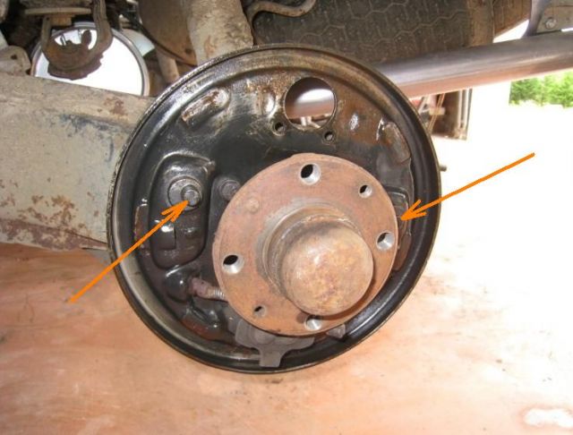

C'est pour ça que j'en cause...
Il n'y a pas à déposer le moyeu pour intervenir sur les freins !
Le tambour est juste fixé sur le moyeu. (1 ou 2 vis).
Quelques fois le tambour est grippé sur le moyeu, donc on dépose le tout et on sépare le tambour du moyeu avec dégrippant plus maillet par exemple.
Ensuite on repose le moyeu, réglage du jeu.
Puis on graisse très légèrement la surface en contact entre tambour et moyeu et on pose le tambour.
Ainsi pour les prochaines interventions sur les feins on aura plus jamais à déposer le moyeu.
Sur cette photo les flèches montrent les excentriques (c'était pour un autre sujet)

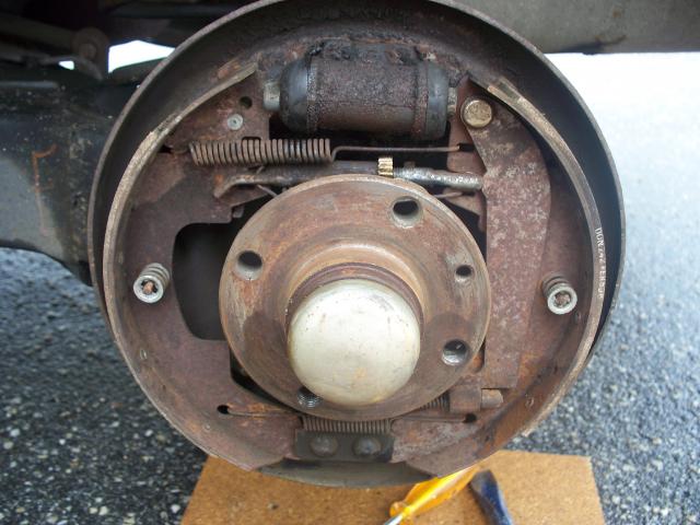

C'est le même principe que sur beaucoup d'anciennes : ici une Aronde.
Ici sur une Horizon (même moyeu que la 1100), montage de frein ATE, tambours de 228mm comme sur la Ti :
